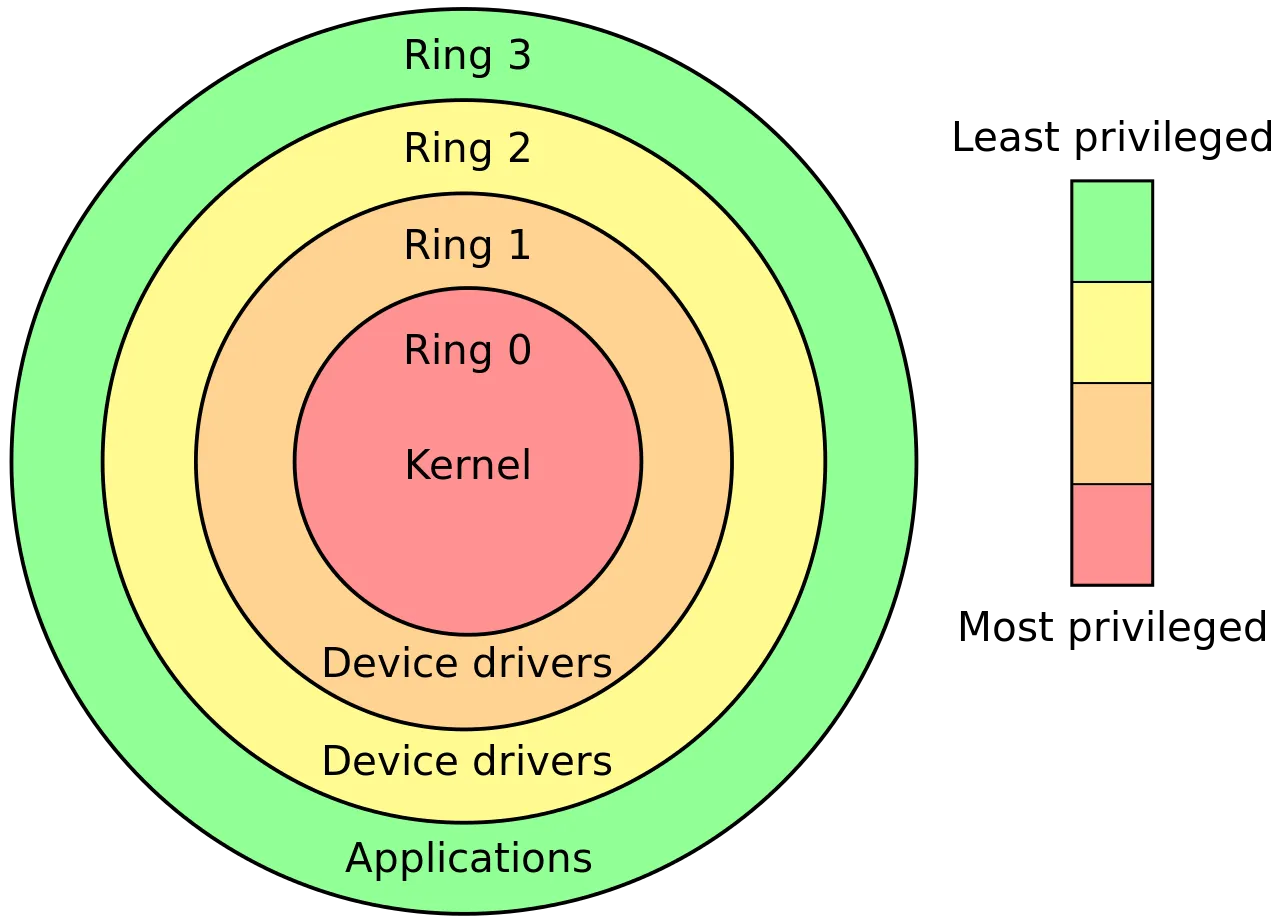

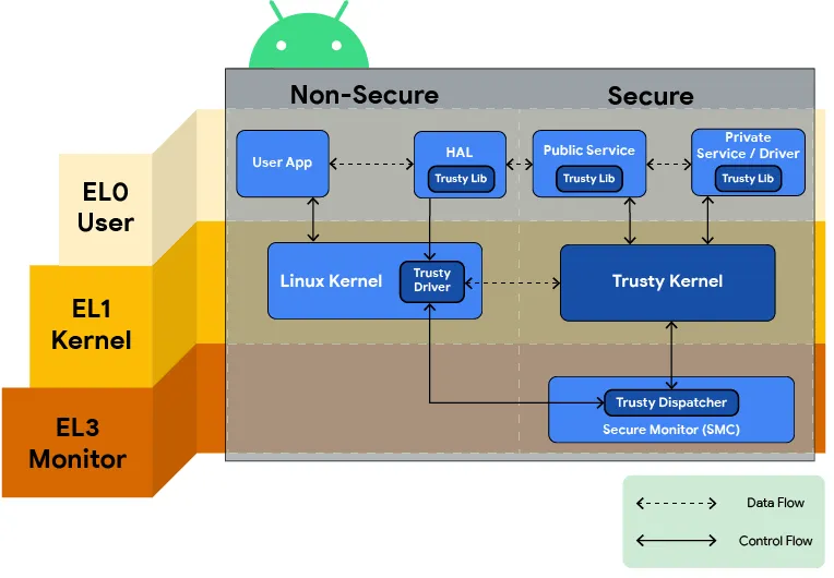

Ici les zone EL0, EL1, EL3 peuvent etre rattaché à un principe plus connu sur Linux , celui des rings.
SMC
A retenir dans ce schéma est que chaque instructions devant accéder a la TEE, dois impérativement passer par le : SMC
